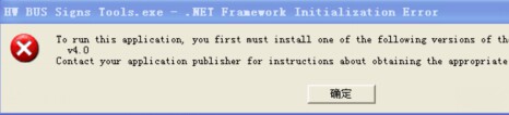

软件会以压缩包或者文件夹形式得到,名称为“HW BUS Signs Tools”,打开文件“HW BUS Signs Tools.exe”,正常打开直接应用。如果遇到以下提示,请百度下载“net4.0”安装再打开即可。

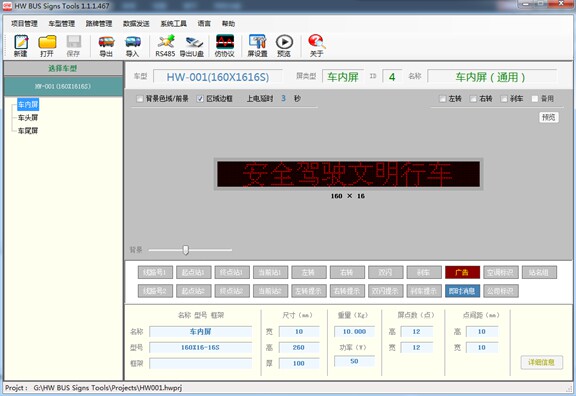

2、软件功能介绍
:项目操作,项目下可以添加N个车型。
:显示屏操作,可单独导出某车型的其中一个或多个显示屏,进行保存和导入。
:传输屏幕参数和内容的方式,使用RS485传输参数需要先将屏幕断电后,再通电操作。U盘传输将内容导出到U盘,控制卡通电状态下直接插入USB接口,控制卡自动读取内容。
:根据不同报站器进行模拟传输数据。
:设置显示屏内容格式。
3、主要操作介绍

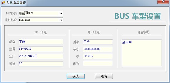

3.2、车型管理→添加车型
车型内的参数初“通讯协议”按照实际选择,其他均可修改。

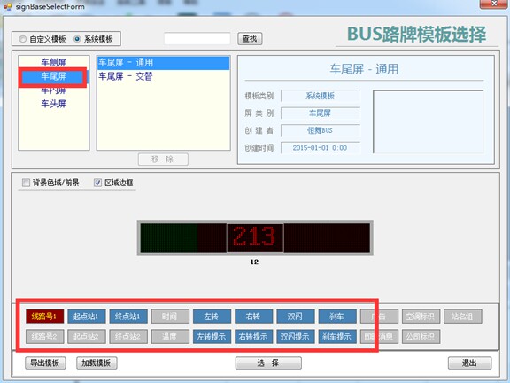

3.3、添加显示屏或者路牌(二者一样,名称暂未统一)

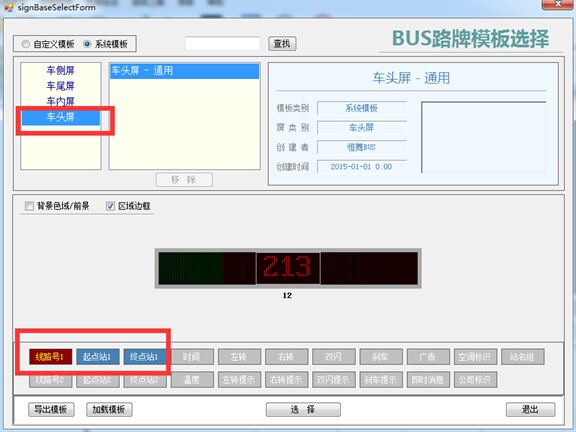

此处重点介绍显示屏类型,公交车的显示屏根据位置不同,显示的内容和作用也不同,以上模板是根据目前流行的实际应用做的模板,如果不合适,可以自定义模板。

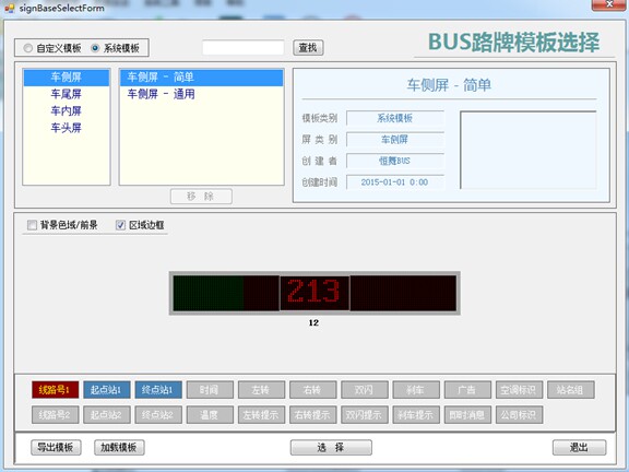

车侧屏和车头屏相同。一般显示信息为线路号,起点站,终点站,和其他信息,以下为图例。
车尾屏显示的功能较多,分别有线路号、起点站、终点站、左转、右转、双闪、刹车、故障灯信息
车内屏主要显示报站信息、公益广告、提示类信息等。

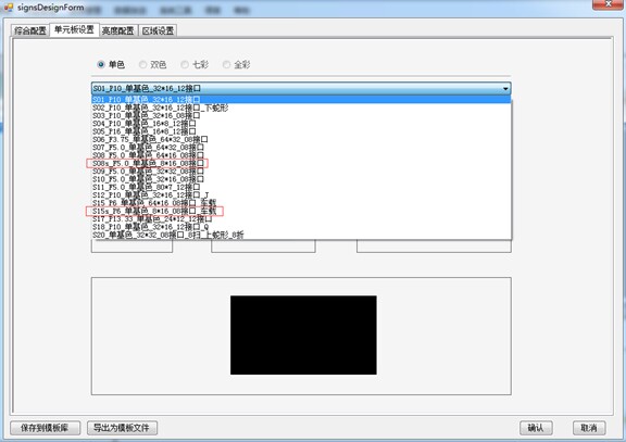

4.1、单元板设置
单元板根据实际使用选择,着重介绍三种。
S01:普通P10单色四扫模组。
S08s:16扫直通单元板模组,一般显示屏对车内使用。
S15s:8扫直通单元板模组,一般显示屏对车外使用。

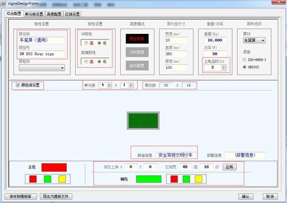

4.2、综合设置
屏名称和屏型号根据需要自定义填写。
OE极性和数据极性根据实际单元板设置。
上电延时指显示屏通电后多长时间显示内容。
颜色域设置为供模拟使用。
单元板是指单元板数量,屏点数根据单元板设置显示实际点数,最终以屏点数为准。
缺省信息为显示屏默认信息。

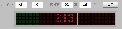

区域宽是设置辅色的区域大小,设置后可拖动调整位置。

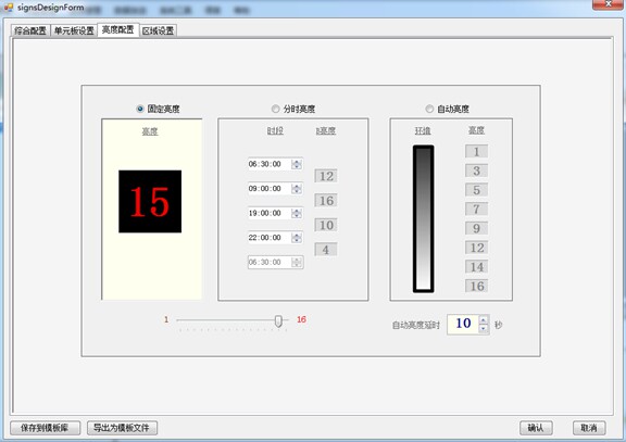

4.3、亮度配置
亮度分为三种调节模式。
固定亮度:分为16级亮度,数值越大,亮度越亮。
分时亮度:根据不同时间设置不同亮度。
自动亮度:通过感光设备,根据采集的信号进行亮度调节。
自动亮度延时:感光设备采集到亮度稳定后,10秒内改变显示屏亮度。

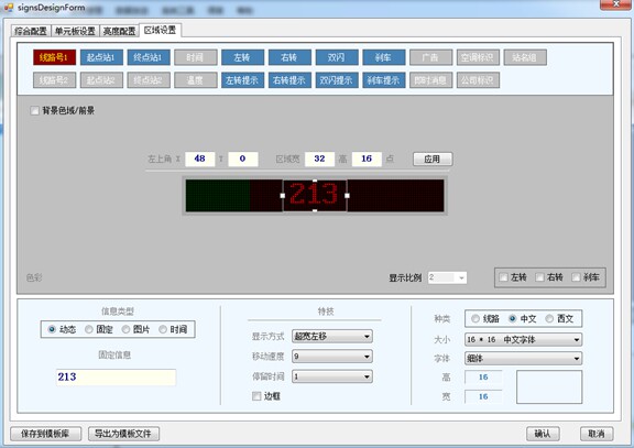

4.4、区域设置
根据现实内容不同,多个区域需要在规定的区域内不影响其他内容显示。
每个区域有三种状态,有效、无效、关联设置。

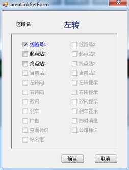

关联设置
关联设置:所关联的选中的会在该功能区域显示的时候同时显示的内容,不同区域显示另外有优先级别。
实时性功能区域显示优先于其他功能区域,例如转向功能优先于起点站、终点站功能。
区域范围设置,根据实际需要调整区域宽度和位置。
信息类型:动态、固定、图片、时间。
动态:连接报站器设备使用,或者模拟调试。
固定信息:固定字符。
图片:符号类采用。
时间:
特技:显示方式、速度等。
字体分为三种:线路、中文、西文。对应不同字体。
所有信息设置后,确认。

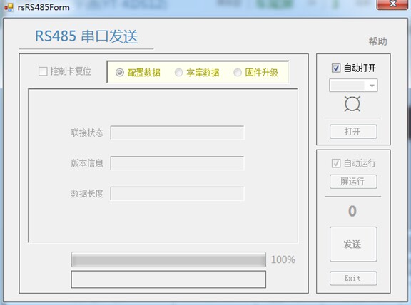

5.1、485传输
传输时点击发送,将控制卡电源断开,再通电后,自动传输。

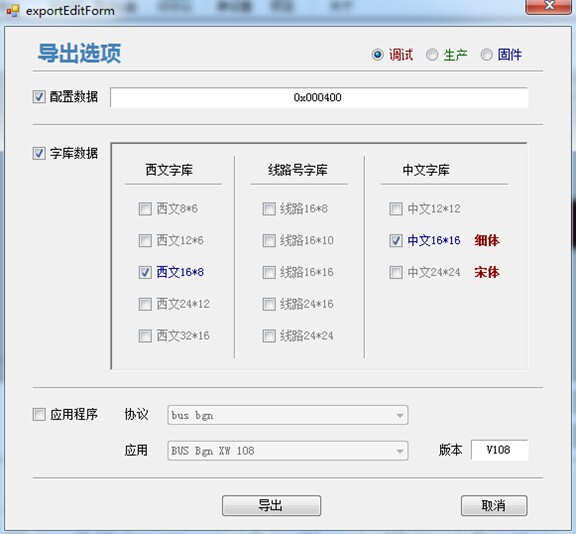

5.2、导出到U盘
将配置和字库导出到U盘,控制卡通电状态下插入,即可读取。

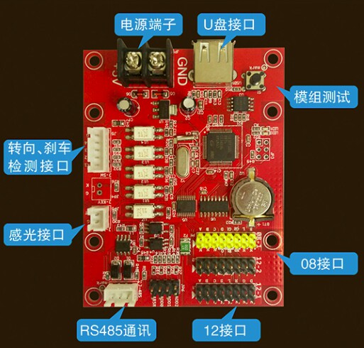

6、控制卡介绍
