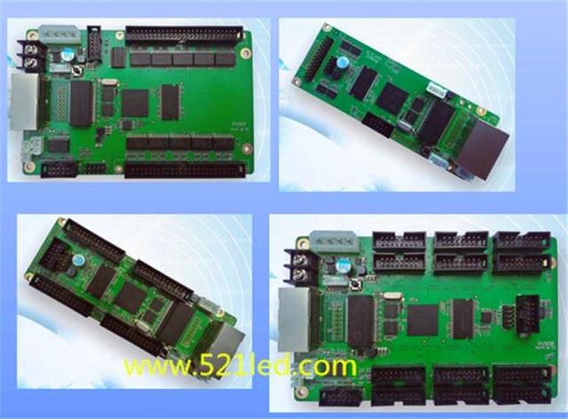

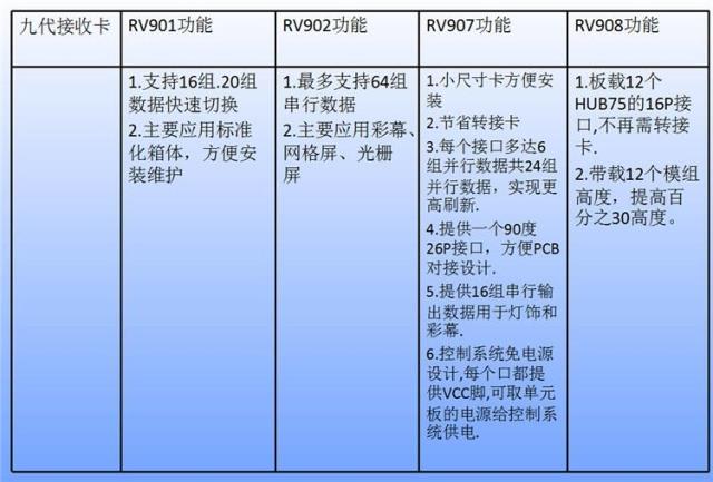

笑问天 发表于 2015-7-20 10:38:26 | 显示全部楼层 |阅读模式

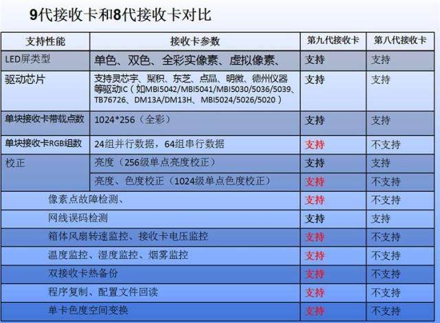

灵星雨第九代控制卡教程 第九代接收卡具体型号:(1)RV901_911_921_931 (2)RV902_912 (3)RV907_917_927_937 (4)RV908_918  1.jpg 第九代接收卡新功能 1.支持3D显示功能 2. 采用18 位信号处理器,最大支持红绿蓝各18 位(26 万级)灰度。 65536级灰度的4倍(结合灵星雨163驱动芯片,大屏灰度可上更高,色彩更丰富) 3.支持单卡色度空间变换。  2.jpg 4.支持12 位的HDMI 颜色输入(需九代发送卡配合). 支持12位HDMI颜色深度。深度数值越高,就可以获得更多的色彩。 5.软件亮\色度校正功能 可实现1024 级单点色度校正;(其它系统一般只能支持256级色度校正)  3.jpg
6.支持配置文件回读.
   (通过LED演播室软件来读取接收卡的RCG文件,不需重做智能设置)

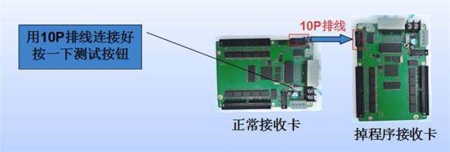

7.支持程序复制.

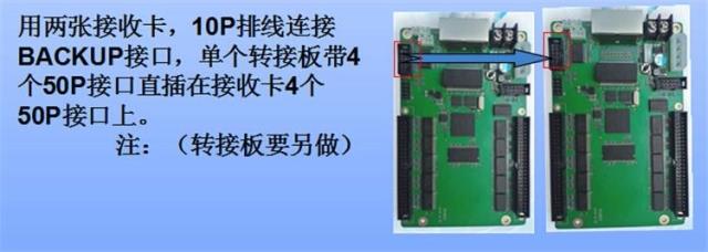

     用于好的接收卡(通过10P排线BACKUP接口)激活掉程序的接收卡。
8.支持双接收卡热备份,用于要求极高的演出屏.
9.支持像素点故障检测(需专用芯片支持)
     (如:检测LED屏出现灯不亮,死灯等情况)
10.支持网线误码测试.
      (用于检测发送卡和接收卡之间是否出现数据掉包)

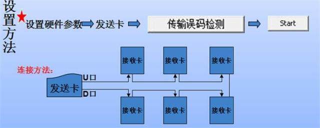

测试功能使用方法(TEST):
1).硬件连接:从发送卡U口输出网线,从最后一张接收卡回流网线给发送卡D口;
2).点右边"Start"再点"stop"最后再点一次"Start",就会自动运行侦测程序.正常情况"sends"和"Receives"会有数据不断变动,下面的列表应没有内容.当空白列表出现内容时,就表示有问题了.(注:losts为丢帧,Errors为错误,shorts为短路或网线有问题.)另"sends"和"Receives"为"0"时表示网线有问题发送卡的U口和D口没有数据回流.
3).测试时间一般10分钟.

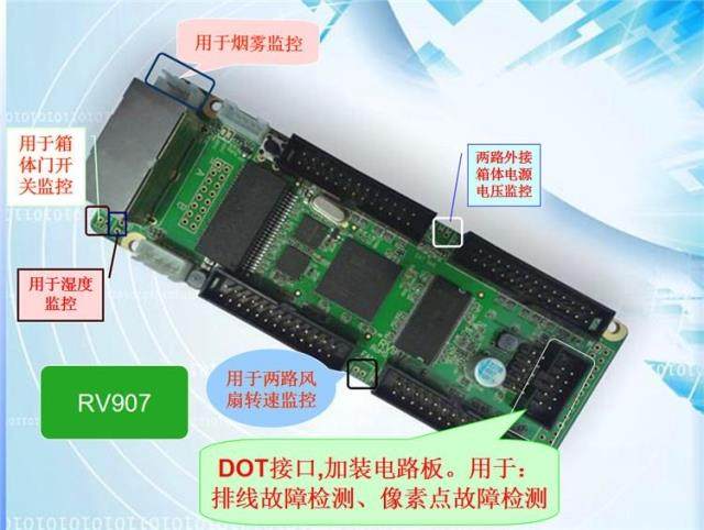

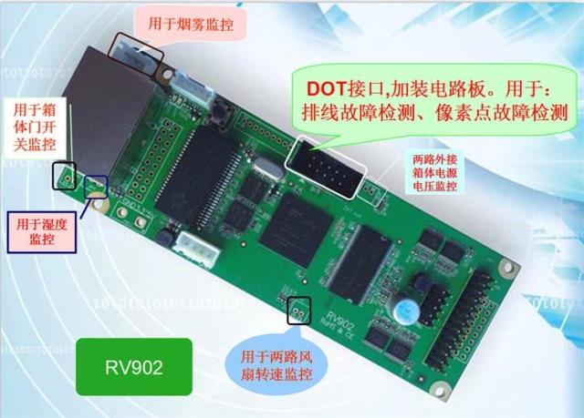

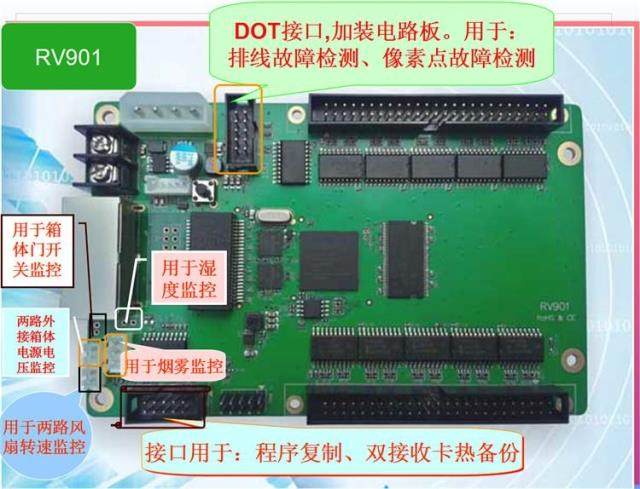

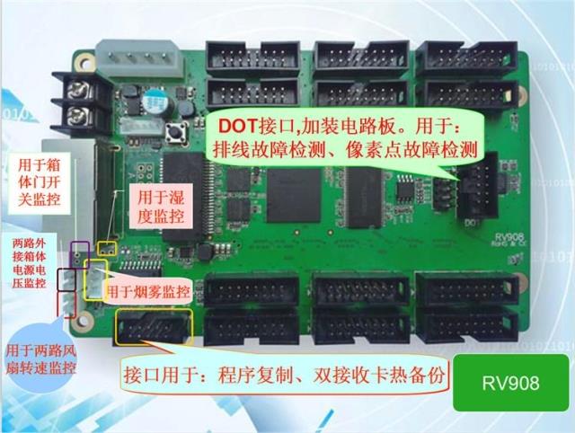

11.支持排线故障检测。
门开关功能,即箱体门开启和关闭在LED演播室可以查看。
13.两路风扇转速监控.
采用低电压带转速控制端的风扇。(带控制线的风扇,电压范围:5V--12V,两个风扇控制线分别接在接收卡FAN接口的两个针脚)
查看位置:设置 ---显示屏监控---箱体/卡监控---风扇
14.三路电压监控,一路用于系统,两路外接箱体电源.
三路电压,一路监控接收卡电压,另两路监控箱体电压,方便查看电压大小。
查看位置:设置---显示屏监控---箱体/卡监控---电压
15.温度监控. 可用于监控接收卡的温度值.接收卡直接实现,不需多功能卡
查看位置 :设置 ---显示屏监控---箱体/卡监控----温度
16.湿度监控(需另购湿度传感器). 接收卡直接实现,不需多功能卡
17.烟雾监控(需另购烟雾模块). 接收卡直接实现,不需多功能卡
查看位置:设置--显示屏监控-- 箱体/卡监控------湿度/烟雾
18.超高刷新率,高灰度 ,可从一级亮度起灰。

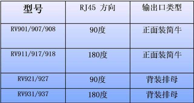

型号对照表:
为了满足不同客户需求,按接口规格不同提供4种型号。RV901/902/907/908有现货,其他型号可能需要预定.

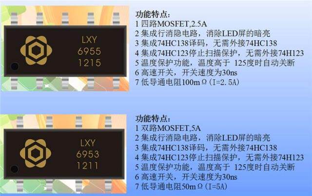

LXY6955  LXY6953
LXY6955/6953专门针对高密度屏,真正做到无拖影、无暗亮。

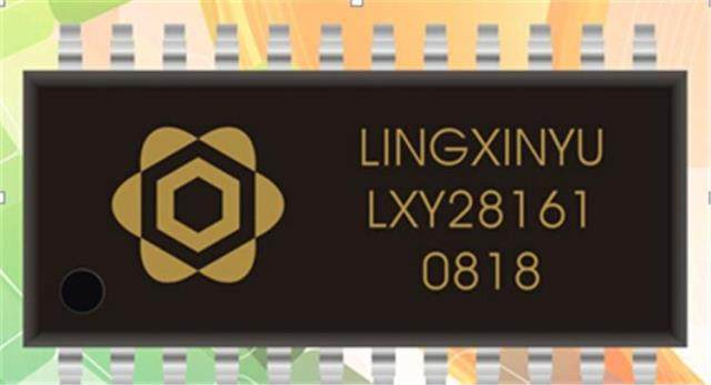

LXY28161是专为LED全彩显示屏设计的恒流驱动芯片,内置16位灰度控制的智能脉冲宽度调制(W-PWM)。LXY28161内置的智能控制内核把接收的60Hz图像数据保存在内置的8K缓存中,然后进行智能控制输出,最高可实现16位(65536级)灰度4800Hz刷新率,使显示屏效果达到完美的境界。而且,LXY28161的16个恒流输出通道所输出的电流值不受输出端负载电压影响并提供一致并且恒定的输出电流。LXY28161的使用者可以通过选用不同阻值的外接电阻来调整LXY28161各输出级的电流大小。LXY28161支持静态和16以内的任意扫描的显示屏,灰度级数和刷新率可由用户任意设定。每通道的最大恒流为60mA,恒流精度为片内+3%,片间+6%。

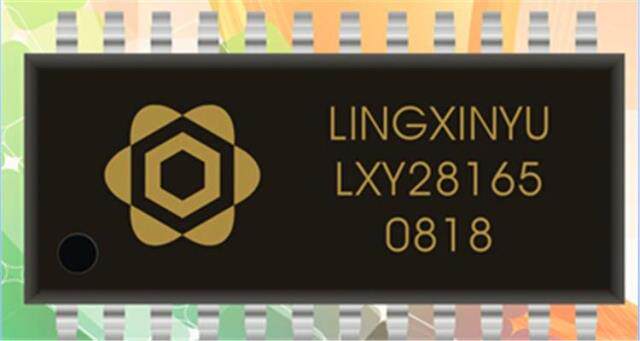

LXY28165是一款16通道内置智能脉冲宽度调制(W-PWM)的LED恒流驱动芯片。LXY28165是专为LED全彩静态显示屏设计的驱动芯片,内置16位灰度控制的智能脉冲宽度调制(W-PWM)功能. LXY28165内置的智能控制内核把接收的60Hz图像数据保存在内置的缓存中,然后进行智能控制输出,最高可实现16位(65536级)灰度4800hz刷新率,使显示屏效果达到非常好的效果。 而且,LXY28165的16个恒流输出通道所输出的电流值不受输出端负载电压影响并提供一致并且恒定的输出电流。 LXY28165的使用者可以通过选用不同阻值的外接电阻来调整LXY28165各输出级的电流大小。 LXY28165只支持静态,灰度级数和刷新率可由用户任意设定。

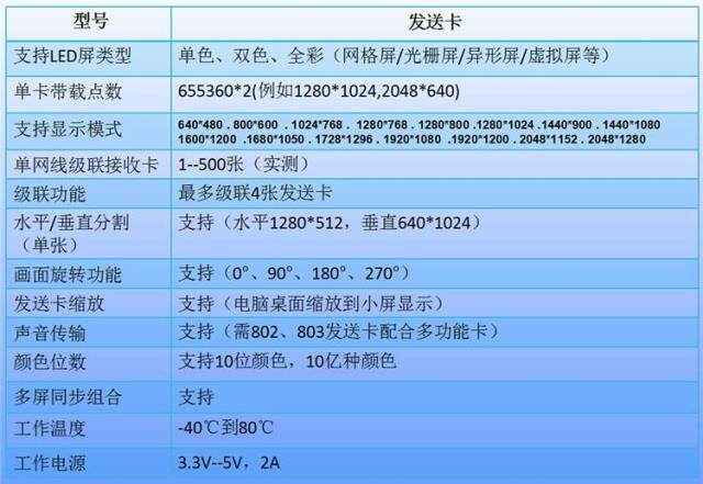

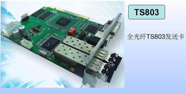

发送卡

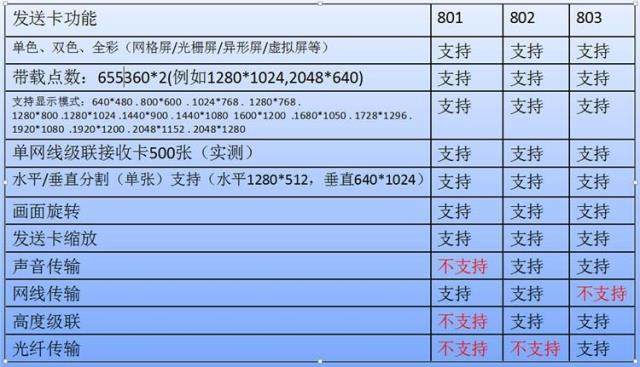

801、802、803发送卡对比

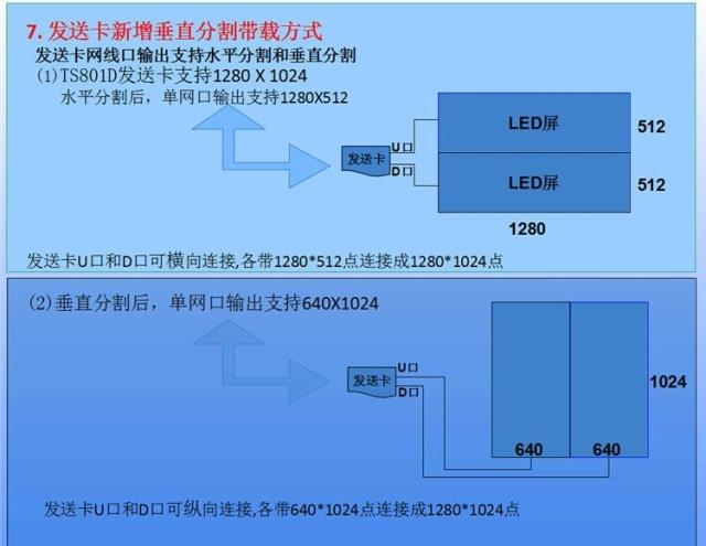

1.803型发送卡是全彩发送卡;支持全彩,传送速度达双口2Gb每秒,单口1Gb每秒
2.基于灵星雨第八代千兆网口控制系统开发,采用全数字,全光纤的传输模式
3.803型发送卡单卡最大带载2048*640
4.超长传输距离,传输范围达到500米(标配多模500米),单模20公里,20公里以上需订制
5.优良安全的信号传输,不会像传统电线因短路或接触不良而产生火花或静电等现象
6.强抗干扰能力,光信号传导,不受外界电磁信号干扰,保密性强
7.防雷击,光信号传输完全防雷击
8.兼容性好,支持单模和多模模块,可扩展性强,适用于已建设好的光纤网络
9.安装简易,SFP方形接口标准,即插即用
10.维护方便,光纤寿命长,不会像铜缆网线氧化、腐蚀
11.极大应用范围,如:舞台表演、机场、火车站、体育中心、商场、高速公路等大型场合

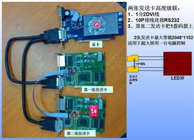

1. 802型发送卡包括 全彩发送卡:TS802 和双色发送卡:DS802
  全彩发送卡支持全彩,双色,单色显示屏;双色发送卡支持双色,单色显示屏。
2. 新增801型发送卡单卡最大带载2048*640
3. 声音传输功能
    802型卡集成声音传输,配合功能卡使用,不用另拉音频线即可把声音传到显示屏,双24比特64khz高保真数字信号   →模拟信号以及模拟信号→数字信号转换,让您的显示屏影像效果完美无缺。
4. 支持10位颜色
   旧系统的8位颜色只能显示256*256*256=1677216种颜色,新系统颜色数为1024*1024*1024=1073741824种颜色,新系统颜色数是旧系统的64倍
5. 多屏同步及组合功能
    支持一块发送卡控制带多块屏,多块屏的工作状态可任意组合、同步显示、独立播放等。
6.增加发送卡缩放功能
   可实现小屏显示大画面的效果,也可把整个电脑缩放到小屏显示。
例如:LED屏宽320像素点,高256像素点。电脑分辨率1024X768,那么宽度系数为:320/1024=0.3125;高度系数为:256/768=0.3333)
8.发送卡新增画面旋转功能
     在发送卡界面里增加了0,90,180,270度旋转选项,只需点选所需选项画面即可旋转。(1280X1024范围旋转)
   (可将发送卡显示区域旋转,方便led屏垂直播放)

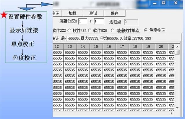

3. 增强软件校正功能
    单接收卡逐点校正由原来的96X64,升级到320X256,校正范围提高十倍以上,大大减少接收卡的使用,缩短整体校正时间

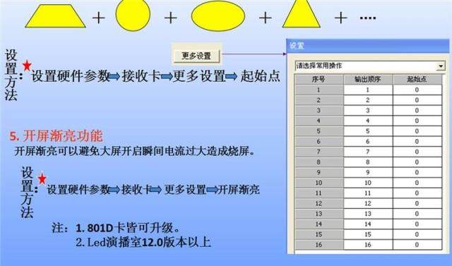

4.接收卡可设定不同数据起始点
接收卡任一组数据可设置独立带载起始点,支持异形屏和特殊设置。(如:梯形屏、圆形屏、椭形屏、三角形屏等复杂异形屏)
5. 开屏渐亮功能
  开屏渐亮可以避免大屏开启瞬间电流过大造成烧屏。
        设置硬件参数  接收卡  更多设置  开屏渐亮
        注:1. 801D卡皆可升级。
            2.Led演播室12.0版本以上

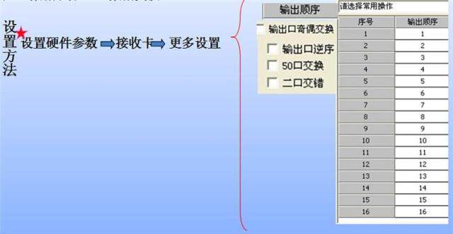

8.增加接收卡任意组数据交换的功能.
可手动修改数据输出口;可使用二口交错,50口交换,输出口逆序,输出口奇偶交换来
改变数据输出口位置;只需在软件上更改就可实现.如,第1组数据和第16组数据交换,
第2组数据和第15组数据交换。

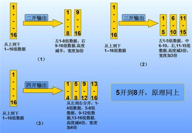

10. 接收卡高度转换宽度输出功能(多开输出功能).
  接收卡支持二开到八开输出,可实现把高度输出变宽度输出。

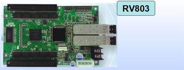

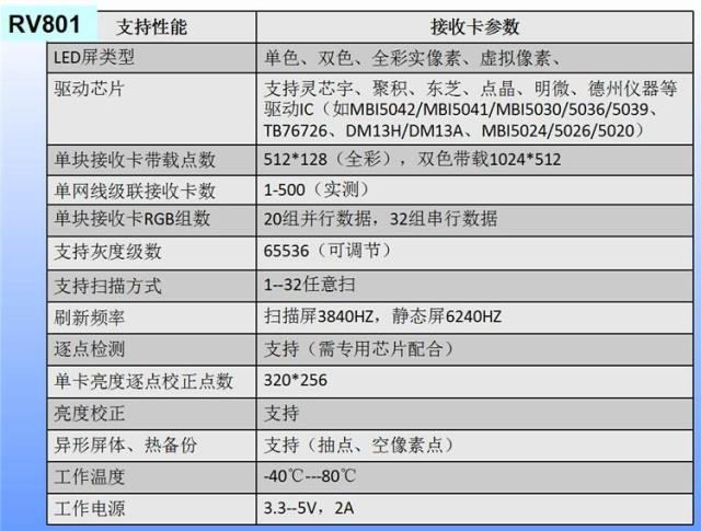

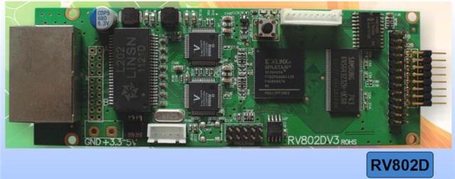

RV802接收卡
兼容RV801的功能特点
尺寸小47.89mm X 135.38mm
具有串行数据端口,为串行灯饰或彩幕设计,16组串行数据,最大支持D.C.B信号加倍达到64组串行数据
具有并行数据端口,专为并行扫描灯饰或彩幕设计,4组或5组并行数据
1.采用全数字,全光纤的传输模式
2.配合803型发送卡使用
3.高传送速率,传送速度达双口2Gb每秒,单口    1Gb每秒
4.超长传输距离,传输范围达到500米(标配多模    500米),单模20公里,20公里以上需订制
7.防雷击,光信号传输完全防雷击
8.兼容性好,支持单模和多模模块

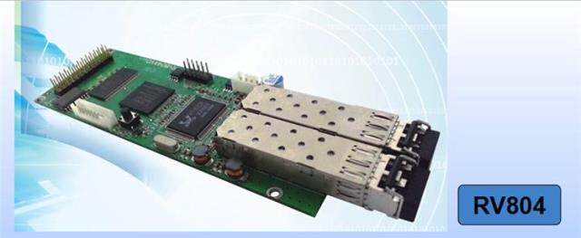

兼有RV802型接收卡所有功能,采用全数字,全光纤的传输模式
配合803型发送卡使用
具有并行数据端口,专为并行扫描灯饰或彩幕设计,具有4组或5组并行数据输出
全光纤发送卡TS803、接收卡RV803、RV804

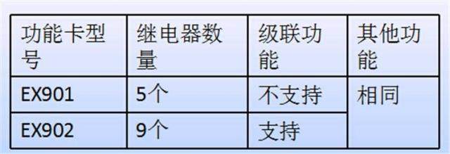

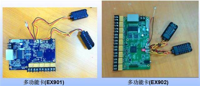

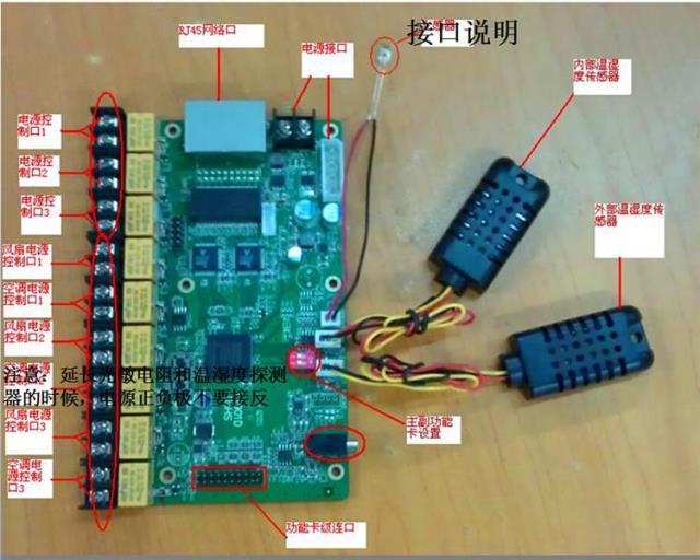

多功能卡
集成音频信号传输,无需外加音频线,直接在功能卡上接入功放机;
256级亮度自动调整;
实时监控屏体内外温度、湿度;
在大屏上显示当前环境温度、湿度;
烟雾探测,需加装烟雾探头;
远程开关大屏电源;
通过温度自动控制大屏风扇、空调开关。
接口说明
注意:延长光敏电阻和温湿度探测器的时候,电源正负极不要接反
1、远程控制大屏电源   有信号传输到功能卡上面时,功能卡的接线端会相通产生回路,
EX901:有信号传输到功能卡上面时,功能卡的接线端会相通产生回路,power1、power2、power3可以用于此功能。
FAN1、FAN2用于控制风扇、空调
EX902:power1、power2、power3可以用于此功能。FAN1、FAN2、FAN3用于控制风扇电源开关。(通过温度控制)
AIR-CON1、AIR-CON2、AIR-CON3 用于空调电源开关。(通过温度控制)
2. 内部温湿度、外部温湿度
内部温,湿度探测箱体内部的温湿度。
外部温,湿度通过《Led演播室》温、湿度播放窗显示到LED大屏。
3. 自动亮度调节
根据光感器探测到的环境亮度数据变化来自动调节LED大屏的亮度。
4. 声音传输(必须配用802型发送卡)
从电脑声卡接到发送卡上(音频线),发送卡再通过网线或者光纤传到功能卡上,再由功能卡的音频输出口输出。
5. 连接功能卡  放置在发送卡和第一张接收卡之间。

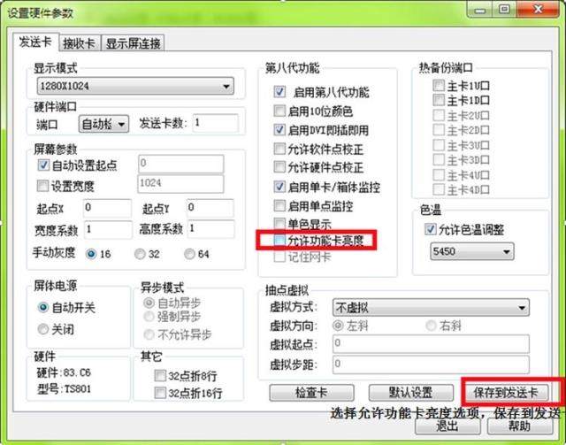

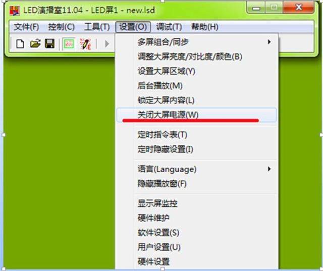

6. 设置功能卡自动亮度调节
    1.首先打开LED演播室,点击设置——软件设置——在键盘上输入“linsn”——密码168进入接收卡设置界面。
选择允许功能卡亮度选项,保存到发送卡。
选择允许亮度自动调节就是让功能卡根据外部环境亮度来调节LED大屏幕亮度。

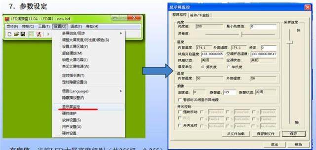

7.参数设定
亮度值:当前LED大屏亮度级别(共256级,0-255)
最小亮度值:用户预设LED大屏幕的最小亮度值
灵敏度: 灵敏度越高,细微的环境亮度变化也引起LED大屏幕亮度变化
采样速度:越快,LED大屏幕亮度调节反应越快
内部温度:内部温度探测器探测的温度值
外部温度:外部温度探测器探测的温度值
修正:修正外界温度(例如37度)和温度探测器测的温度(例如36.5度)的误差。则修正值为:0.5
风扇开启温度:根据内部温度探测器探测到的温度数据,达到开启温度值时,自动开启风扇。
风扇状态:显示当前风扇是开启,或关闭
空调开启温度:根据内部温度探测器探测到的温度数据,达到开启温度值时,自动开启空调。
空调状态:显示当前空调是开启,或关闭
温度单位:温度值以摄氏度或华氏度显示
注:自动开启功能要将风扇或空调通过交流接触器连接到相应的功能卡电源中继连接器上。(如下图)
内部湿度:内部湿度探测器探测的湿度值
外部湿度:外部湿度探测器探测的湿度值
烟雾(功能尚未完善)
烟雾值:烟雾探测器探测的数据值
报警值:预设一个报警的 烟雾探测器探测的数据值
报警是关闭显示屏电源:报警是关闭LED显示屏电源
报警状态:当前报警状态
开关手动控制
强制手动:通过手动开/关 功能卡上九个电源中继连接器
改名:改动每个电源中继器名称,方便用户识别管理每个电源连接器对应的用电器。
注:选择强制手动后,设置菜单下的关闭大屏电源功能失效

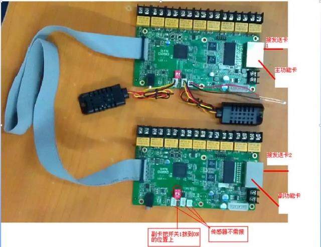

8.多功能卡级连
如大屏有多张发送卡来控制,要求每张发送卡的亮度调节一致。
此种情况需每张发送卡接一张功能卡,多个功能卡中设定一个主卡,其余为副卡。主功能卡和副功能卡之间需用20P排线级连,并且副功能卡要把2位拨码开关的1拨至ON的位置上(主卡不用拨)。如下图:

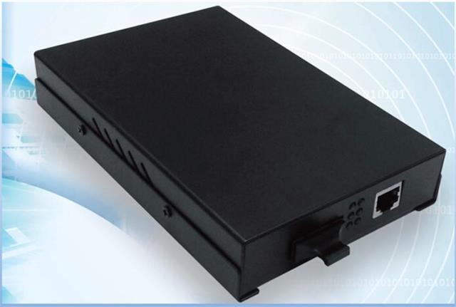

光纤转换卡
光纤转换卡
尺寸大小:14.0CM×8.7CM(带定位板11.4CM×2.8CM);定位孔直径:0.35CM;
标配电源:110V~230V,50Hz/60Hz;
数据接口:国际标准网线接口;
光纤接口:SC方型;
多模光纤传输距离:500M以内;使用光纤线规格:50-125
单模光纤传输距离:20KM以内;使用光纤线规格:9-125或5-125
单模模块波长:850nm,光功率:-8db左右;
单模模块波长:1310nm,光功率:-6db~-8db
光纤线采用两芯,或两芯以上规格。

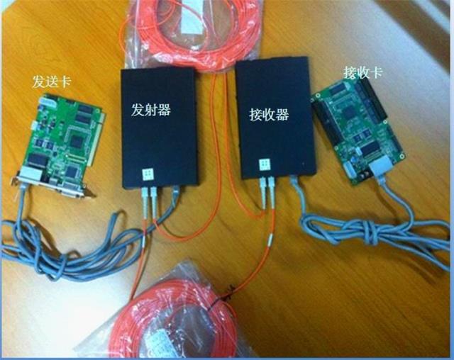

光纤转换卡连接说明:
发送卡通过网线到第一个光纤转换卡,第一个光纤转换卡通过光纤线到第二个光纤转换卡,第二个光纤转换卡通过网线到接收卡。(如下图显示)

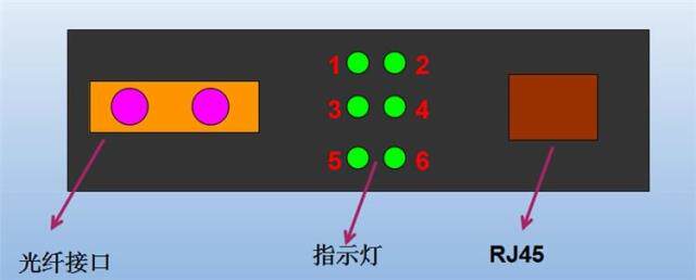

A、下图为灵星雨光纤转换器MC801,SC801侧面六个灯示意图;
B、如A图中:灯1为光信号输入输出指示灯(当作为发送或接收端时),灯2和灯3不亮,灯4为网线输入输出指示灯(当作为发送或接收端时),灯5和灯6为电源指示灯。
注:1、当光纤转换器通电(以下说明皆为通电状态)且不插光纤和网线时,灯1、灯4、灯5、灯6四个灯常亮。
2、当作为发送端且只有网线输入时(发送端接发送卡的网线输入)灯1、灯5、灯6三个灯常亮,灯4闪烁。
3、当作为接收端且只有网线输出时(接收端输出接接收卡且接收卡接收信号正常),灯1、灯5、灯6三个灯常亮。
4、当光纤转换器发送接收端用光纤接通,网线输入输出接通且发送卡接收卡工作正常时,灯1和灯4闪烁,灯5和灯6常亮,这是大屏幕正常工作时光纤转换器的指示灯状态。
5、当光纤转换器不接网线且光纤接通时,灯4、灯5、灯6三个灯常亮,光纤不通时为 灯1、灯4、灯5、灯6四个灯常亮。
6、当全部接通但接收卡接收不到信号时,1闪烁,灯4、灯5、灯6三个灯常亮。

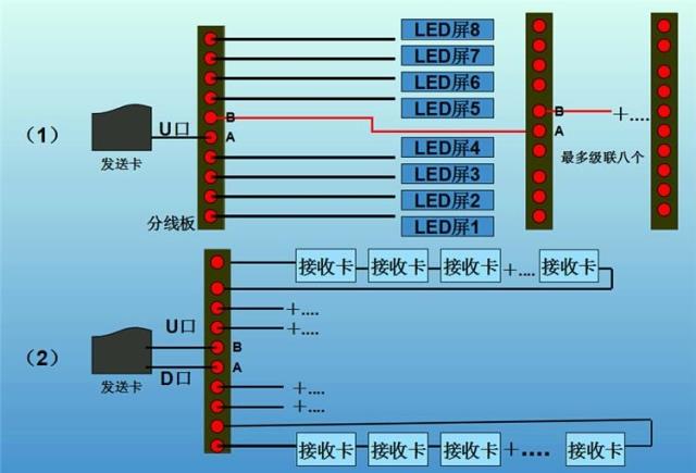

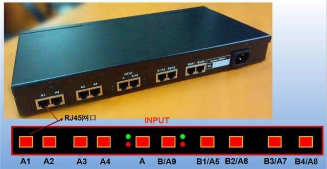

EB701分线板
1、EB701是用于多显示屏或超大显示屏等设计的,该卡有两个输入口,8个输出口,支持1分8或两个2分4,功能自动切换,当用作1分8使用时支持多卡级联,最多可级联8块卡成为1分64。
2、当使用1分8功能时,发送卡U口接到A口,A1/A2/A3/A4/A5/A6/A7/A8,输出8路相同的信号或通过设置显示屏连接分线号来区分8路不同的信号。
3、当使用2分4时,发送卡U口接到A口,发送卡D口接到B口,A口输出A1/A2/A3/A4,四路相同信号或通过设置显示屏连接分线号来区分4路不同信号;B口输出信号同理。
分线板具体应用:
1、多栋楼宇屏体直牵网线到电脑旁边;火车站、银行数量多LED屏直拉网线到电脑旁,使用分线板易于管理;用于发送卡到接收卡,接收卡到接收卡信号线热备份。
