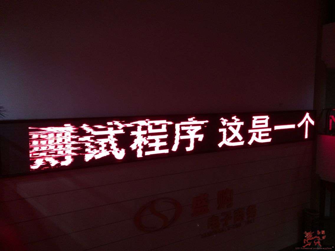

E0FC891FC12B3942066F2C29E80C9F78.png LED大屏拖尾,是地线没有接好还是控制卡的问题那?求助!!!!

有可能是某块电源漏电或者性能不好,导致屏幕不稳定,我碰到过显示屏外壳上漏电电人,屏幕类似你的这个,最后查出是电源漏电,更换一块后,故障排除
