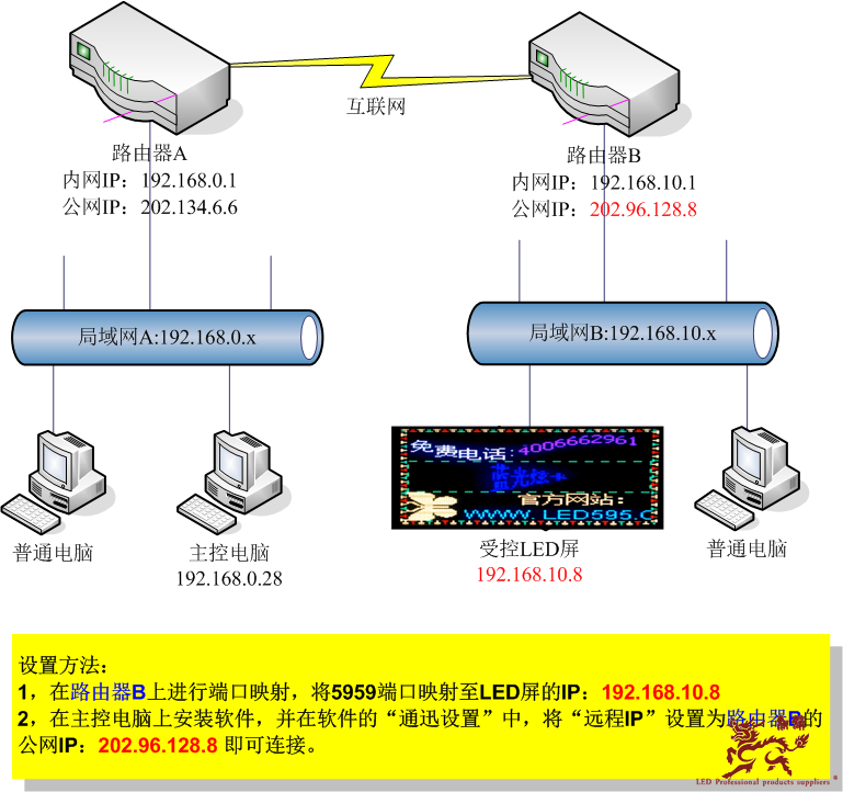

2,  本文内容适合具有一定LED显示屏调试经验,以及具有电子技术基础的用户。无基础用户请勿尝试,以免损坏硬件。(本文设置均在一个局域网内,如需跨网段,可以参考文章附录示意图)

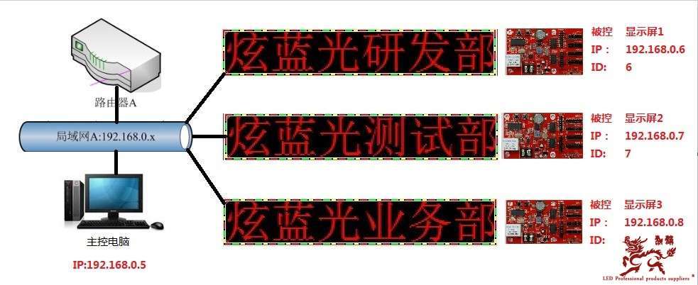

3,  本文所描述的步骤只适合带网口的控制卡(如TF-MN, TF-CNU,TF-FNU)。
4,  网口卡联网系统接线示意图,如图1
 图1

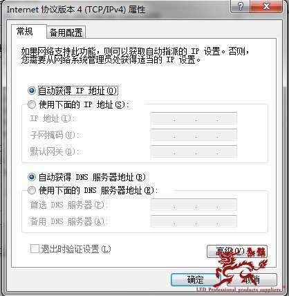

2,用普通网线线将一个全新的控制卡连接到电脑,将电脑的IP设置为自动获取.如图2,(若电脑有无线网卡,必须禁用无线网络)并“查屏”,查到卡后再进行下一步。
 图2

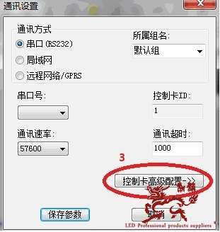

3,单击软件菜单“工具”->“通讯设置”->“控制卡高级配置”。(密码:888) 20130103093103_6718.png   20130103093121_6250.jpg
图3

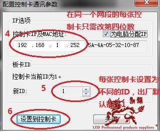

3,在弹出的对话框中,修改控制卡IP, 统一个网段的控制卡只需改第四位数,例图1中的IP,分别改成192.168.0.6、192.168.0.7、192.168.0.8  修改“控制卡新ID”的值(要保证每个控制卡不重复),为了便于记忆,在示例中,可以把ID改为IP第四个数字,如图1中所示:ID:6、7、8然后单击“设置到控制卡”按钮,即可完成设置。
 图4

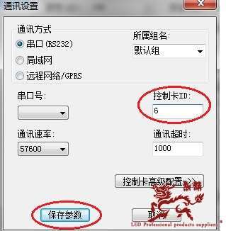

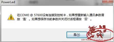

4,  单击按钮,在弹出的通讯设置(图3.1)中将控制卡ID修改为“6”,点击“保存参数”,在弹出的对话框(图3.2)选择“否”,然后关闭设置窗口。单击“查屏”按钮,如果能找到卡,说明一切正常,可以继续下一步。如果无法查到,请检查连接线并重试。

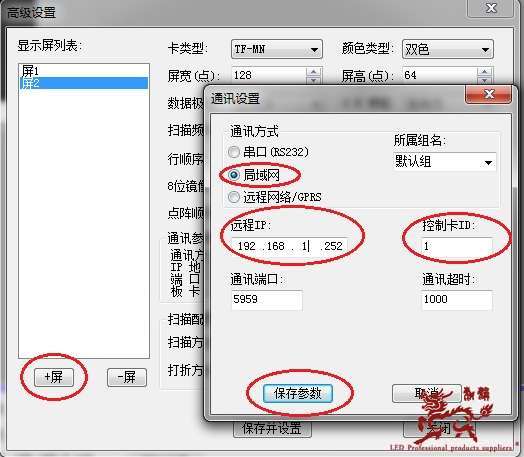

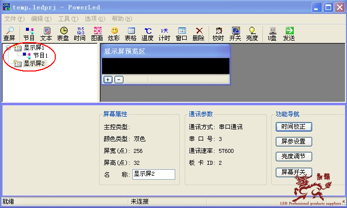

7,  单击“+屏”按钮,添加一个屏,在弹出的通讯设置界面中,选择局域网,将控制卡远程IP设置为192.168.0.7,ID修改为“7”。如图3.3 20130103093608_3125.jpg
图3.3
8,  单击“保存参数”按钮关闭“通讯设置”对话框,并单击“高级设置”中的“关闭”按钮关闭高级设置对话框,此时可以看到左侧树形控件中已经有了2个屏。如果保存时软件提示“没有连接到控制卡”,说明通讯线路不正常,请检查后再试。
9,  选中“显示屏2”,并单击“查屏”按钮,如果能查找到,说明线路正常。为了保险,可以分别给“显示屏1”和“显示屏2”录入一些节目,并发送到控制卡以检测通讯是否正常。

PS: 跨网段端口映射说明
