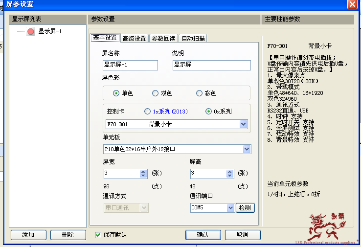

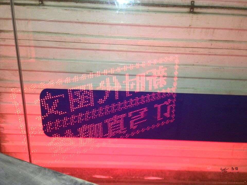

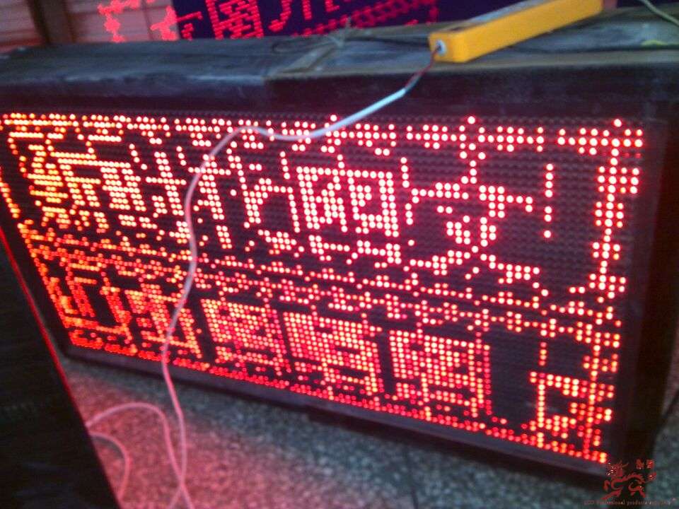

是这样的,我在别人那里买了一个显示屏,屏是96X48的  三X三 是9屏, 正反两面, 到别人那拷了个软件, 他这个显示屏是全封闭的, 只有一根USB延长线和一根电源线在外面,控制卡都在里面看不见, 现在的问题是:  我软件已经设置好了, 由于是两面的,显示屏的一面是完美的,但另外一面 的字就不清楚 , 字什么的还跟另外一面是一样的,应该两面只有一张控制卡, 但是字的周围有很有 毛边一样的东西,就是像乱码一样的围绕, 这是什么问题呢?  一面可以,一面不可以 。  控制卡的是F701-D01

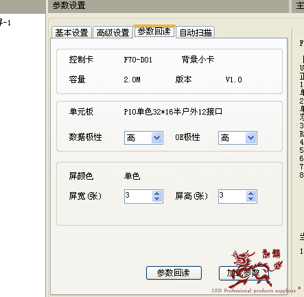

屏宽屏高设错了,你设了一半的

1是边框
2长度点数太小 你要填6块长

郑州新双恒的卡嘛   你试试把屏大小改下   他里面是一张卡的话 你的长度得算六块单元板吧  192
