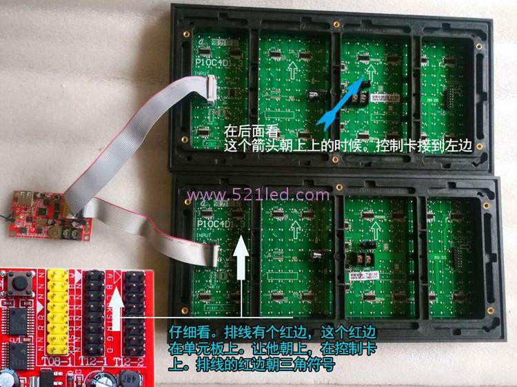

如果碰到接线不是很懂,首先要注意控制卡的电源正负极,这个是要分清楚的。检查下控制卡上正负极接对了没有。控制卡上是有指示灯的。正常应该一个灯亮一个灯闪。控制卡接线柱标有+号的是正极
排线上有个红边看见了吗?,如果看见。然后看下。显示屏的单元板上。接控制卡的排线的这个红边一定要让他在单元板上朝上。然后。在控制卡上。这个排线的红边一定要朝向三角符号。
最上面一排接12-1
第二排接12-2 依次类推这个 接户外单色单元板的办法。其他单元板不会接可以问客服
接好后。打开软件----连接FK开头的WIFI--密码88888888---点回读---进入节目--编辑文字--返回发送

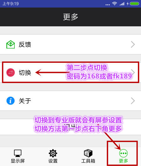

做屏参设置需要切换到专业版才可以设置 切换密码  fk168  屏参设置密码168
飞控控制卡手机卡操作步骤
注意!!!设置人员必看 【进入软件】--最下面【更多】--【切换】---【密码fk168】--即可切换到专业版。就有屏参设置了。
【先不要进入软件先进入手机WIFI设置】---【搜索附近的WIFI】---【连接FK开头的WIFI密码88888888】------【进入软件】---【右上角添加一个显示屏】---【点下面的设置进入设置界面】---【屏参设置密码168】---【根据你的屏做屏参设置】----【卡类型】----【单元板类型】----【屏大小】

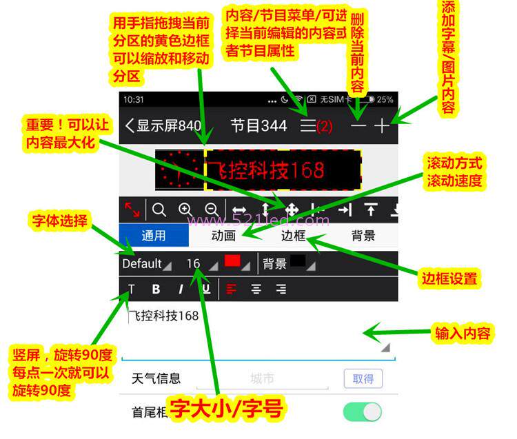

3:节目里面添加字幕或者文本后。下面有个四个箭头的小图标 点下可以自动最大化
4:WIFI的链接密码是8个8【88888888】,屏参设置密码 168,专业版切换密码是fk189或者168
怎么切换到专业版?

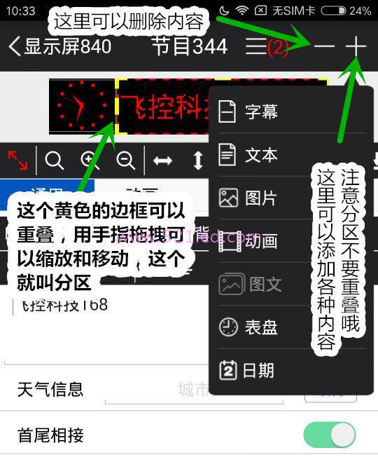

下面有个四个箭头的小符号可以自动最大化。注意分区之间不要重叠。
 下面是一节技巧

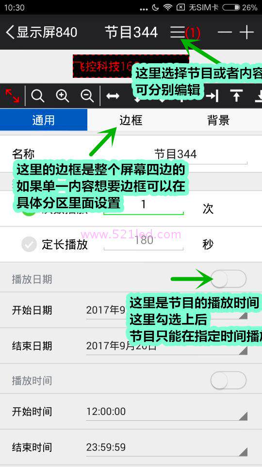

上图是节目里面添加节目的按钮

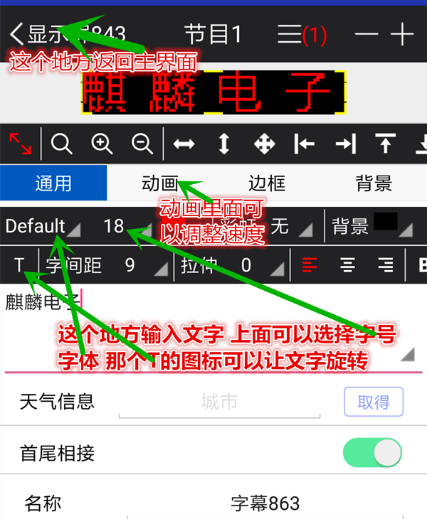

字幕编辑的按钮说明

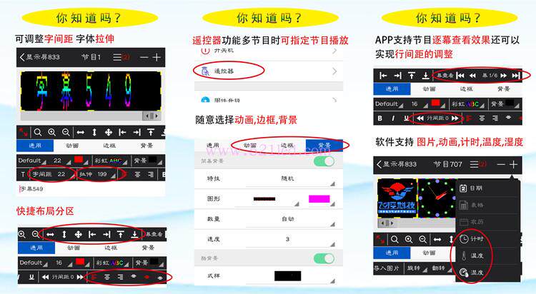

节目属性的设置

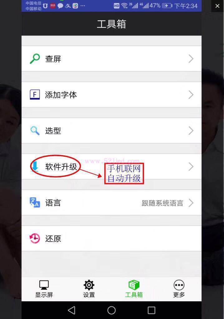

怎么对软件做升级?
