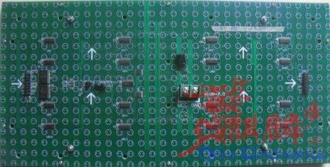

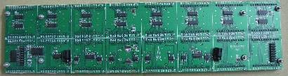

1、单元板: 单元板是LED的显示核心部件之一,单元板的好坏,直接影响到显示效果的。 户内条屏常用的单元板规格有(参数)例:
Φ3.75; 64点宽x16点高; 1/16扫; 户内亮度; 单红/红绿双色
参数解释:
发光直径:指的是发光点的直径,室内屏有Φ5mm、Φ3.75mm、Φ3mm。
单元板大小:64x16 即64列16行,可显示16x16点阵汉字1行4个
1/16扫:单元板的控制方式。
户内亮度:指LED发光点的亮度,户内亮度适合白天需要靠日光灯照明的环境。
颜色:单红,最常用,价格也最便宜。双色一般指红绿,价格高。 如果你想做一个128x16点的屏幕,只需要用2个单元板串接起来就可以了。这样就可以显示16x16点阵汉字1行8个,以此类推。能够支持多少汉字的显示是由控制卡决定的。

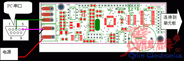

6、布线指南: 第一次安装,请严格按照步骤来操作,减少错误发生。 第1步:检查电源电压,找出直流正负连接开关电源,将220V电源线连接到开关电源,(确认连接正确后,连接到AC或者NL接线柱)然后插上电。会发现电源有个灯会亮,然后用万用表,直流档测量一下V+ 和V-之间的电压,确保电压在4.8V-5.1V 之间,旁边有个旋钮,可以十字螺丝刀调节一下电压。为了减少屏幕发热延长寿命,在亮度要求不高的场合,可以把电压调节到4.5V-4.8之间。确认电压没有问题后,断开电源,继续组装其他部分。 第2步:先把电源关闭。将V+连接红色线,V-连接黑线,分别连接到控制卡和LED单元板,黑线接控制卡和电源的GND。红线连接控制卡的+5V和单元板的VCC。每个单元板1条电源线。完成后,请检查,连接是否正确。
第4步:连接RS232数据线,将做好的数据线一头连接电脑的DB9串口,另一头连接控制卡,将DB9的5脚(棕)连接到控制卡的GND,将DB9的3脚(棕白)连接到控制卡的RS232-RX。如果你的PC没有串口,可以到电脑城买条USB转RS232串口的转换线。
第5步:再次检查连线,是否正确,黑线连接的是-V和GND。红线连接的是+V和VCC +5V。 第6步:接通220V,正常情况下,电源灯亮,控制卡亮,屏幕有显示。如果不正常,请检查连线。或者查看错误检修。 第7步:打开下载的软件,设定屏幕的参数,发送字幕。具体参照软件使用说明。 7. 外框制作: 外框分类:支架,简易框,不锈钢边框 支架制作: 根据不同的应用场合,外框要求不一样,我们先讲述内嵌安装的时候,不需要外框,但是需要一个安装支架。安装支架一般用铝型材,比较轻便,切割加工容易。我们也可以用万能角铁(就是有很多孔的直角形的铁条)。我们可以看到单元板背面有安装用的铜柱,是用来把单元板固定在支架,支架应该长一点,预留灯箱的安装孔。把单元板,控制卡,电源都固定在支架,数据线和220V电源线要绑在支架上,要绑好,打个结,不要扯几下就掉。这样一个最简单的屏幕就组装好了。可以拿去安装在其他设备上面,如灯箱。
