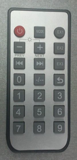

按键说明:
开关 无 无
亮度减 亮度加 无
上一节目 下一节目 无
0 个位/十位 【如果不切换。就只能1-10个节目。点这个切换后。就可以按0-99个节目。但是注意。这个时候。如果需要用第一个节目需要先按0再按1一次类推】
无

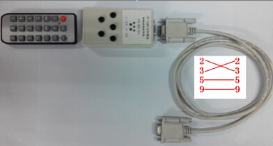

操作说明:
1,将节目的“播放方式”选择为“TF-RMT/BUS点播”,发送节目到控制卡
2,将点播模块用2,3交叉串口线连接好(与普通23交叉串口线不同,多了一条9号引脚),将无线遥控器电池塑料挡板抽出,遥控器对着模块侧面的信号灯进行点播。
