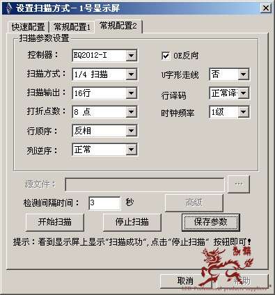

D丶R 发表于 2014-3-29 20:34 软件设置里的点数设置的截图图片上传上来看下 加粗字体是会增加电流 电压保持5V不变的 电线用1.5MM硬线就 ...

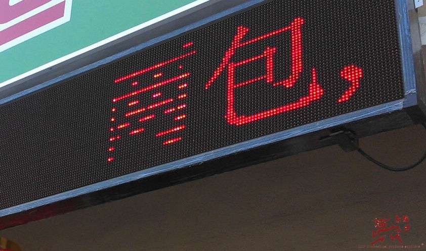

笑问天 发表于 2014-3-29 20:44 测量下后面单元板的电压。我怀疑有电源坏了
