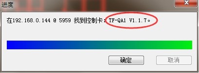

一、 TF-Q系列1.17固件升级步骤
1、 向供应商索取TF-Q系列的1.17的固件升级包,如下文件截图
2、 打开PowerLed V2.85.0版本的软件,正常连接控制卡,并通讯正常,软件的“屏1”处可以看到控制卡的IP,如下图
3、 进入“工具”——“固件升级”密码888,点击找到固件升级包,升级密码888,如下图,点击“开始升级”
4、 升级过程中持续1-2分钟,当软件上提示下图时
请勿断电、请勿断电、请勿断电;LED显示屏上会一直显示 “update…”(请勿断电)直到控制卡重启,LED显示屏上右上角显示“starting”,查屏成功,如下图所示
升级成功!
